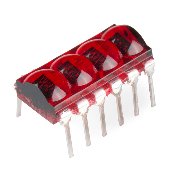

hp qdsp-6064
el compañero los menciono, los investigue y serian un buen cambio para reducir tamaño
pero no encontre la libreria
No vas e a encontrar librerías para ese modelo por el simple echo que es exactamente lo mismo que lo que tu haces con los LEDs en tu circuito. Ese modulo no tiene circuitos activos en el encapsulado, tan solo son LEDs.
La librería es exactamente la misma que se usa para multiplexar los dígitos en tu aproximación inicial. Con una linea seleccionas el dígito con otras 8 los segmentos de ese dígito (incluido el punto).
Ahora bien, ese display se usaba en los años dorados cuando los cavernícolas usaban calculadoras. ¿ 30U$s por ese display o centavos usando LEDs comunes ? Difícil decisión...
