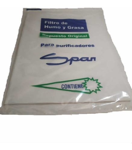

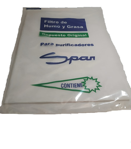

Yo pensaría seriamente en la posibilidad de colocar un filtro como los que traen los extractores para cocinas. Ese filtro vale dos mangos y parece una especie de guata ya cortada a medida. Como el filtro no pesa nada se puede sujetar con alguna malla metálica, incluso con alambre de gallinero, y ese filtro va a atajar bastante grasa de la que iría al ventilador ese. El ""costo" es que hay que cambiarlo mas o menos seguido para que retenga el poder de filtrado y así no se enchastre tanto el interior dr la campana...

Si conocés a alguien que tenga un extractor/purificador en la cocina, decile que te permita ver el filtro por que no cuesta nada quitar el soporte que tiene, pero los que venden por acá son muuuyyy baratos, muy parecidos a la guata que viene adentro de las camperas y los conseguís donde venden cosas para cocina, en casa de repuestos, abajo de una piedra...en cualquier parte.

Deberias averiguar bien el tema de filtros originales para campana, que seria lo ideal.

Los filtros que tienen muchas campanas son de acero inoxidable, dos "mallas" encerradas en un cerco con pestañas a un lado y un "pestillo" al otro.
La que tengo ahora es así y la carcasa del motor está siempre chorreando de aceite.
La campana anterior tenía soporte para filtro tipo guata (en algunos sitios los tenían por rollos y lo cortaban a medida) y no llegaba tanta grasa al motor.
