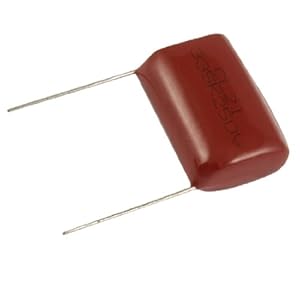

Hola de nuevo, una pequeña pregunta, alguien sabe que tipo de condensador es el de 3.3uF k400v, estoy intentando encontrarlo en rs-online, pagina de componentes y no hay manera...
Gracias
Gracias
Lo mas probable es que sea "Poliester metalizado" se puede denominar simplemente "Poliester"
Si no hay de 3.3 SI puedes poner los que mencionas en paralelo, solo asegurate que sean del voltaje correcto. Yo lo he hecho y funcionan y duran sin problemas.
