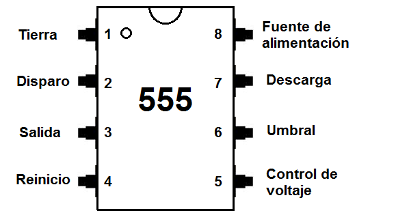

1º - ¿Le llega alimentación al 555 ? Patas 8 y 1 ?
2º - ¿ Ya mediste los dos transistores fuera de la plaqueta ?
