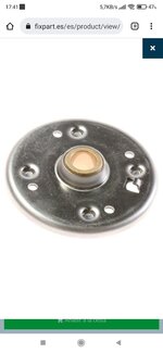

Luego el chirrio creo que viene producido por el desgaste del cojinete o soporte del bombo.

Una cosa. Para cambiar el cojinete supongo que hay que desmontar todo el bombo.
