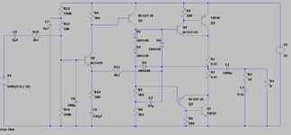

Buenas! Yo de nuevo. Ya le levanté el esquemático. Lo dejo adjunto en el post.
Se había quemado la etapa de salida y uno de los drivers. Según el esquemático que adjunto Q2, Q1 y Q3 se encontraban quemados. Le iban directo los 33V de la fuente a la resistencia R6 (que era la quemada).
Primero cambié Q2. Revisé tensiones y entre R1 y R2 tenía 17V, lo correcto digamos. Pero en R6 seguía teniendo 17V (ya no los 33 de la fuente). Cambié Q3 por que sospechaba, pero seguía todo igual. Entonces medí Q1 y tenía base y colector en corto, por lo que también lo tuve que cambiar.
Una vez que cambié esos 3 transistores, le puse la correspondiente grasa térmica y su mica de aislación ya quedó listo. En lo que respecta a tensiones de polarización, tanto el canal L como el R tienen similares. No los probé con parlantes por que en la oficina no tengo, despues se lo alcanzo a mi viejo para que lo pruebe el y dar la confirmación fehaciente de que todo funciona.
Aparte de la imagen, dejo la simulacion realizada en LTSpice. Deberán reemplazar la librería de transistores por la que incluyo en el archivo ya que no viene por defecto con los TIP29 y TIP30 que usa.
