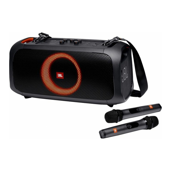

Diagrama de jbl partybox on the go? Valores del diodo zener y rectificador de la fuente de poder si alguno supiese
Mira este diagrama....
Technical Specifications; Wireless Microphone Specification - Harman JBL PartyBox On-The-Go Service Manual [Page 2]
