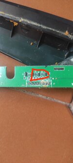

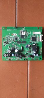

Buenos días, estuve revisando los voltajes en la tarjeta y todos estaban en valores normales, decidí irme a la tarjeta donde están los botones y le llegan 3.3 V, revisando esa tarjeta los led tienen su positivo directo a los 3,3 V y los negativos van a una resistencia de 330 Ω y esa resistencia conecta con las piezas marcadas en la foto, el negativo va conectado a 2 de sus patas, hasta ese punto tengo 3.3 V y cuando mido la salida que va a los led no hay ni 1 V, no consigo información, en él aparece (47sk3). ¿Creen que estas piezas sean las responsables del problema?Puede que el condensador esté mal, que diese fugas y al calentarlo se hayan quitado, pero hay que cambiarlo.
También puede que la suciedad y o humedad estuviese provocando esas fugas o continuidad y al calentar la zona se evapró.
Como dice @DJ T3, lo principal es limpieza general y revisión de todas las soldaduras y contactos. Repasa bien todas las soldaduras de los conectores y desconectalos para revisar los pines.
