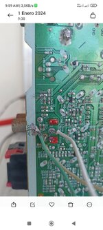

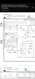

Tengo una placa de equipo Panasonic SA-AK110 que se quemó un componente smd que en la placa dice L301, nunca lo pude ver sano. ¿Que puedo poner en su lugar? Por favor ayuda con esto. Mi finalidad es poner un mp3 Bluetooth, el equipo me pone fallo F61 cuando retiro la placa se quita. La conexión la tengo mala por eso no he podido adjuntar las fotos. Estoy en ello gracias!!!!!!

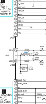

Por la ubicación en el circuito , ese inductor está para evitar zumbidos y ecualizar la masa de esa entrada , no es la que está causando el problema.
Se puede saber lo que decía el diagrama antes que lo tacharan con el círculo rojo indicador ¿?
Veo un cable soldado muy burdamente ahí mismo , estimo que el inductor se rompió por impericia.

Ahora en serio, como te comenté y comenta @DOSMETROS, la falta de esa bobina no implicaría ningún fallo serio en el aparato.
Puede que la placa Bluetooth esté mal conectada o tenga algún problema.

Yo no puedo coger la salida del módulo Bluetooth y conectarlo directamente a la placa que da la salida de audio del equipo, te pongo fotos de la placa, el módulo y el esquema eléctrico a ver si me puedes ayudar, gracias

Estando encendido , pruebe tocar con un alfiler las patas 5 y 6 del conector que está en la parte izquierda superior de ese último plano y que figuran como RCH y LCH.
Saludos !
Si , usas esas dos patas y de masa la pata 7 (A_GND) para Stéreo (y).
Si el MP3 Bluetooth no tuviera capacitores de salida , entonces deberás agregarlos en serie para desacoplar corriente contínua.
Yo pondría electrolíticos de entre 3.3 o 4.7 o 10 uF.
Primero conectas la masa del MP3 a la pata 7 y luego mides tensión contínua entre una salida del MP3 y una entrada del equipo (pata 5 o 6) y así sabes en que sentido debes colocar los electrolíticos (y).
