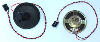

Aquí dos fotos del altavoz/zumbador:
Ese altavoz es cerámico y necesita bastante tensión para sonar fuerte , por eso el transformador elevador.
Me parece ver que al altavoz le falta el cono . . . Si vas a poner el LM386 que sea en puente y deberás cambiar a un parlantito del estilo de PC

Si tiene el cono el altavoz (por lo que veo en cada país se le llama de una manera distinta), lo que pasa es que es de plástico transparente.
Nunca deberias llamar parlantito a un zumbador piezo eléctrico, en cuyo caso tu transformador debe ir invertido, es decir, la impedancia mas alta se conecta al piezo. Nunca habias escrito que fuera un piezo.
Los piezoeléctricos se comportan como los cuarzos, cuando los golpeas mecanicamente, emiten electricidad y cuando le induces electricidad emiten movimientos mecánicos estables. Es deciir, hacen la función inverza :) Por eso se los usa para emitir sonidos pero su impedancia en reposo es muy alta, baja al exitarlos. Saludos

Una cosa tengo clara , como lo altavoz es piezoelectrico , lo lado de major inductancia es conectado a el ( lo altavoz ) y lo lado de menor inductancia es conectado a lo transistor driver.
