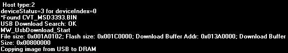

Para empezar, debemos conectar una memoria USB en alguno de los puertos del TV.
Ir a la sección del menú de servicio Software Update
Al ingresar a esta sección aparecerá una ventana que nos preguntará si queremos actualizar el firmware.
Seleccionamos que sí, y el sistema tratará de encontrar el archivo de actualización.
Como no lo va a encontrar, nos mostrará lo siguiente, pero esto lo veremos en la terminal RS-232:
Listo, ya tenemos el nombre para el archivo de actualización.
Así que renombramos nuestro archivo con este nombre: CVT_MSD3393.BIN
Lo copiamos a una memoria USB formateada en FAT32, la insertamos al TV y realizamos nuevamente la actualización en el menú de servicio.
Ahora veremos lo siguiente por la terminal RS-232:
Bueno, esto es básicamente el procedimiento para realizar una actualización de firmware cuando el TV funciona.
Cuando no funciona, solo nos queda reprogramar la memoria SPI Flash directamente o con el programador RT809F/H que lo hace por el mismo puerto VGA.
Como siempre, espero que esta información les sea de utilidad.
