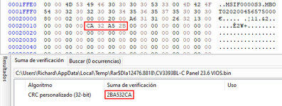

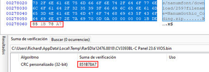

Al modificar un volcado se deben recalcular los checksums y agregar nuevos datos en las cabeceras IMG_INFO y BIN_INFO.
El volcado que adjuntas está intacto, y dudo mucho que esa persona tenga los conocimientos para realizar el proceso.
Checksum del bloque AP_C.bin (Little-Endian):
Checksum del MERGE.bin (Big-Endian):
En dado caso de que esa persona tuviera los conocimientos para realizar el proceso, corregir valores y checksums, se necesitaría el volcado original.
Así podría compararlos para ver qué modificó, pero por lo visto, es lógico que se trata de otro volcado que es compatible con la placa.
