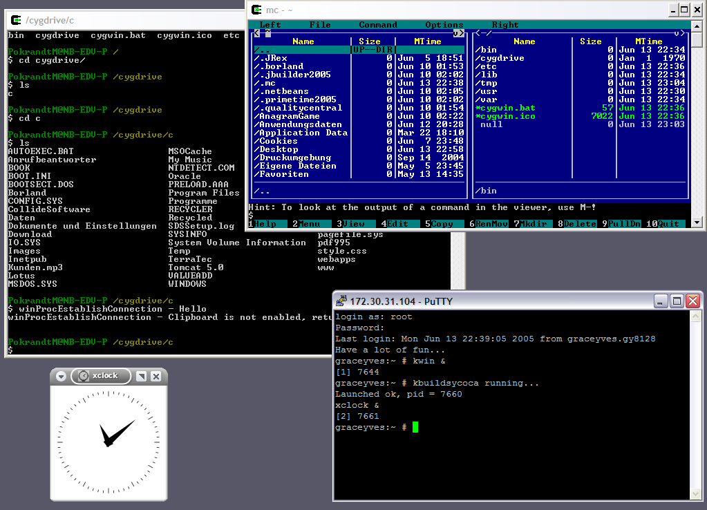

Veo que también hay que instalar Cygwin, este descomprime firmware.
Todo el proceso se debe llevar acabo en Linux, y no es nada sencillo ni fácil de comprender.

Conozco, el software cygwin que también, lo e descargado trabaja en modo de terminal, da varias opciones de instalación.
Que yo sepa, CYGWIN solo es necesario en Windows, porque emula algunas funciones de Linux.
