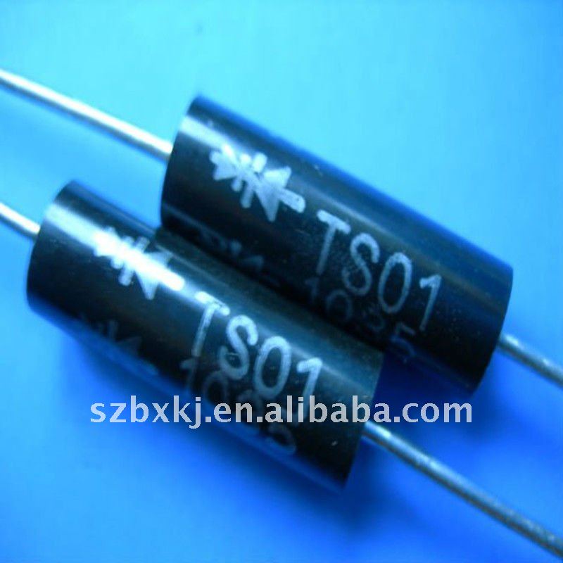

Estaría bueno, saber al menos, ¿cual sería el diodo indicado?(si es que corresponde), para limitar un poco la potencia de esa resistencia.
Gente entiendo lo que dicen pero hay algo que no entiendo muy bien y me gustaría entenderlo. Si mido en escala de 200 la resistencia marca 8 y si pongo la escala de 2000 marca 13 ohms [emoji20] [emoji17] [emoji21] en si ando con ganas de hacer algo distinto ya que el soldador del nono lo arregle con las hercas pero, y necesito una temperatura bde 250. En si con los 4 metros conectados a un diodo y directo a 220 levanta 250º+- el tema es que después de unos segundos revienta el diodo y la temperatura se va por las nubes. Por eso la idea del regulador de temperatura, obviamente jode mas que se reviente el triac a un simple diodo. Por eso mi insistencia de que tan lejos no creo estar
El diodo es igual al del post #88 solo que dice 10a 250º
Si yo lo supiera, ya te lo hubiera dicho, esperemos que los que saben, lo hagan.
Y ahora se me ocurre un diodo de los que hay en los microondas.

Estos serian?
