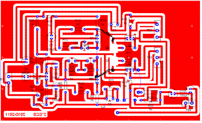

Le volvi a colocar los transistores de potencia, pero la bombilla se queda con la maxima potencia, no baja ni un poco, ya me canse de revisar y estoy seguro de que los tranasistores estan bien, que hago??
1) - ¿ Sabés medir transistores y resistencias con el tester ?
2) - Poné el diseño de tu impreso con los componentes también en formato de imagen
Si si se medir, pero no he revisado si los transistores siguen con vida, aQUi te dejoo una imagen de lo que hice, lass rayas negras representan los yompers que puse para hacer la correcion al circuito, si lo podemos hacer funcionar, lo diseñere nuevamente.
No le puse los valores de las resistencias, pero en la placa tengo los correctos, salvo r21 y 22 que las tengo de 1w mientras tanto; use las numeraciones que hay en el circuito de plaquetodo, las dos borneras de trees terminales son los tip 36 arriba y 35 debajo ambos con apellido C. los transistores en encapsulado to-220 use tip31c y 32c, me asegure de que esten bien colocados.
No me gusta ese impreso :cry: , tiene muchas vueltas y seguro oscila :unsure:
Desarmalo , medi todos los transistores y resistencias y esperame que te consigo el pcb original (y)

Gracias; guiandome del circuito original, volvi a diseñar y monte los componentes y aproveche para medir los transistores, los de potencia estaban jodidos pero los demas estaban buenos, cuando termine de soldar, lo he provado con los de media potenciasolos, (tip31 y 32) y suena, esta amplificando, mañana temprano voy a comprar los de potencia nuevamente y les contare como quedo. Mientras les puedo decir que lo oigo sonando bien pero creo que si quito el capasitor que esta a la salida (c11), tendre una mejor reproduccion de bajos, pero no es un diagnostico definitivo hasta que compre los de potencia, gracias.
