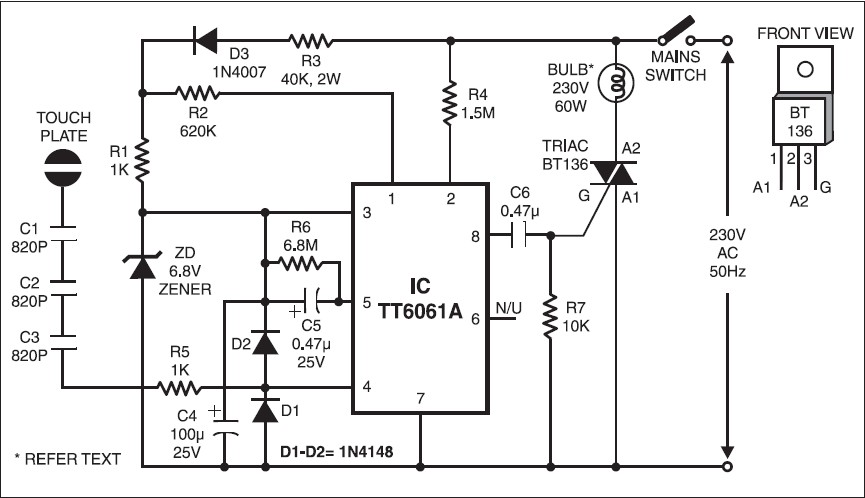

puede ser el triac, pero deberias dar mas informacion, valores de la resistencia que componentes usa....
te deo un circuito que usan algunas lamparas de esas....

Como dice SOLARIS, puede ser que el TRIAC este en corto circuito y la lámpara siempre este encendida...Este circuito no tiene un RELE como interruptor, el mismo TRIAC hace de interruptor...lo que podés hacer es sacar la lámpara y medir entre las patas (pines) 1 y 2 del TRIAC...NO DEBERIA HACER RUIDO TU MULTIMETRO o NO DEBERIA MEDIRSE CONTINUIDAD...Obviamente esta prueba debés hacerla con el circuito desconectado de la red eléctrica...Si el TRIAC tiene las patas (pines o terminales) 1 y 2 (A1 y A2) con continuidad, quiere decir que está dañado...CAMBIARLO por uno NUEVO !!!

@electrodoremifasollasi, si ese es el Triac BT136(y), no el de color amarillo es un Condensador con supresión de interferencias, estos circuitos son controlados por un Triac, que actúa como un Switch abriendo y cerrando el circuito, si la falla no esta en algún semiconductor como el Triac o el Diodo, lo mas probable es que el TT6061A se haya quemado, por lo que veo tiene un encapsulado chino desechable, para ahorrar espacio y claro sale mas económico que un encapsulado de silicio:rolleyes:, cuando sucede esto la lámpara queda encendida en pocas palabras directa.
