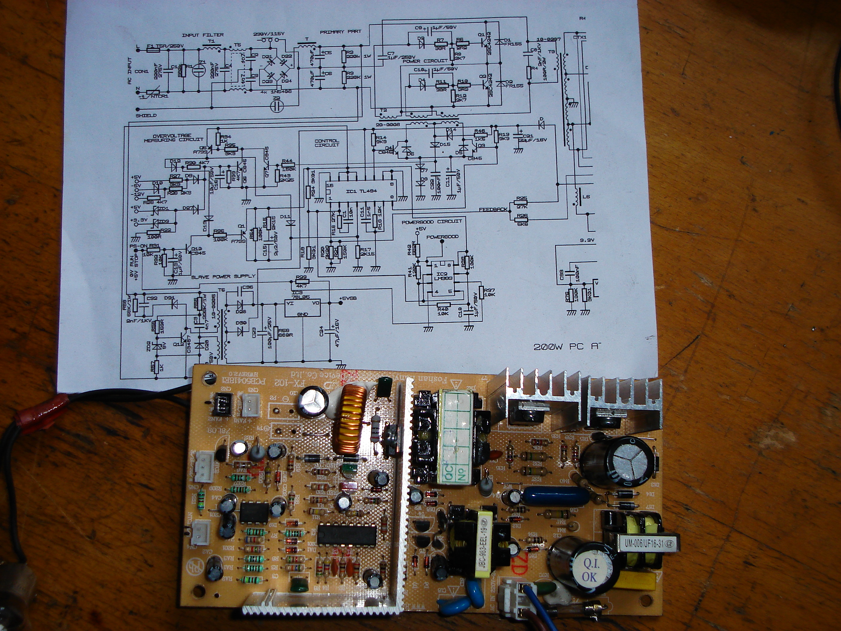

Hola amigos buenos dias, tengo una vinacoteca que funciona con células peltier, pues el problema es que no arranca la fuente de alimentación, pero si le desconecto la célula peltier si lo hace y si acto seguido le conecto otra vez la célula ya queda la fuente en funcionamiento, he visto que a un miembro del foro le pasó lo mismo pero no se como quedó la cosa. ¿Me podríais echar una mano?. Gracias.
Aquí os dejó los esquemas, ya he probado varias cosas y no consigo sacarle punta. Gracias por vuestra colaboración.
A mî me pasaba lo mismo. Sustituye condensador c8 que tendrá fugas.
Hola, he visto tu mensaje y tengo ese mismo problema, como podríamos solucionarlo en mi Vinacoteca, no es la misma placa pero similar funcionamiento, he adjuntado los esquemas abajo. Gracias.

averia fuente de alimentación vinoteca jc-65b
cuando desconecto la poltier se recupera la tension los ventiladores funcionan cuando vuelvo a
conectar la poltier la tension se cae
Puede ser la Peltier en corto , pero más le apuesto a falla de la fuente.
Probá la vinoteca con otra fuente de 12 V (batería automotor podría servir) , si funciona , a reemplazar la fuente !

Que marca es? foto de la placa de ambos lados tenes experiencia en electrónica?
Esos sistemas trabajan controlando la temperatura en la parte interna llevando el valor de la fuente de un mínimo a un máximo, también hay un potenciometro interno que sirve para que enfrie más o menos, has verificado el estado del mismo y el cableado??? el comparador esta en buen estado???
la busqueda de la placa me tira que es una fagor
fuente de la imagen de la placa:

No, para, tengo la misma placa con el mismo problema, y la vinoteca me esta ocupando espacio, y me habia quedado pendiente cambia C8 y C10, de 1uf.
Hola amigos del foro,
dejo la solucion que a mi me funcionó.
Antes todo, la falla de mi fuente era que al conectar la carga, la tension se caia de 12Vcc a menos de 3Vcc. Despues de cambiara los capacitores electrolitics del secundario, revisar todo diodo, transistor, bobina, etc. la falla continuava. Hasta que un amigo me paso el "chivo" de que la furia esta en el capacitor de poliester, el C16 por ejemplo en la foto que posteo hellfire4, que se encuentra en el primario.
El que tenia mi fuente era de 1uF x 250V, lo cambie por un 470nF x 400V que es lo que tenia y aranco con toda la potencia. Finalmente me di el lujo de devolverle sus capacitores electroliticos originales para ver si notaba algun cambio y por suerte todo siguio funcionando a toda potencia.
Finalmente por mi parte logre resolver el misterio de cual era el componente que fallaba y por supuesto ahora la solucion es detodos.... vamos vamos pongan manos a la obra y a recuperar estas fuentes que son excelentes...
Buenas amigos. Repare esa fuente y el problema que presento era que con la celda conectada, la tension se caia y no encendian los ventiladores. La falla era en el transistor q4= 2sc1815. Debes cambiar tanto q3 como a q4 que son controlados por el integrado u1= tl494cn
