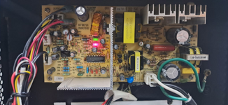

Consulta.....tengo que reemplazar la plaqueta de una cava de vinos. Conseguí un modelo igual, pero la salida es de 12.5 volt en lugar se 10.5 volt. Esto puede afectar otea spartes de la cava???
Las dos primeras fotos son de la placa original y la tercera del repuesto

No es que desconfie de vos, pero yo no logro ver en donde la fuente original dice 10.5V, pero mas allá de eso, la tensión de salida está controlada, no es fija, según la necesidad aumentará la tensión o la bajará según lo necesario, asi trabaja la celda de peltier, se controla por corriente.
En las placas esta escrito el mismo modelo, deberían ser compatibles 100 x100.
Por otro lado, es la primera vez que veo indicada la tensión de salida en un transformador de fuente conmutada..
En la primera foto hay un cartelito blanco pegado que indica 10.5 volt
Si claro, compré el mismo modelo, pero como tenía un valor de voltaje diferente dudé. Gracias por tu respuesta
