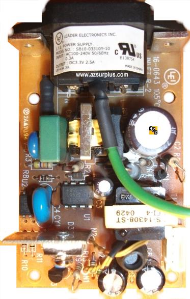

Hola, tengo una fuente conmutada de 3.3v que no tenia salida. Le cambie los capacitores de salida y da un voltaje que alterna entre 3.1 y 2.1. Aparte desde el primer momento hace 2 o 3 clicks por segundo aunque no tiene ningun spark etc.

Fuente Leader electronics SB10-033100-10
img google
www.azsurplus.com/images/lei_SB10-033100-10.jpg
www.obrazki.elektroda.pl/4461944900_1469121195.jpg ...
