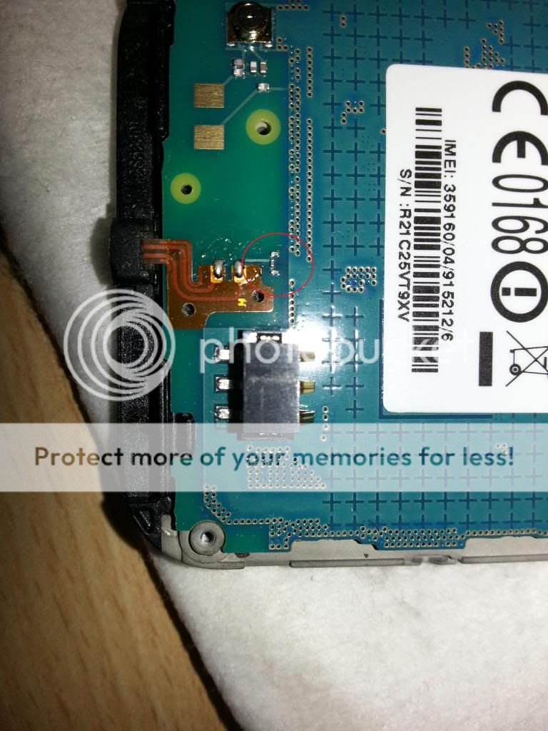

Hola, es la primera vez que abro un tema en vuestro estupendo foro con lo que, sí he cometido algún error de novato, pues, perdonadme.
Bueno al lío, como dice el título del hilo tengo un teléfono samsung galaxy ace 5839i para reparar.

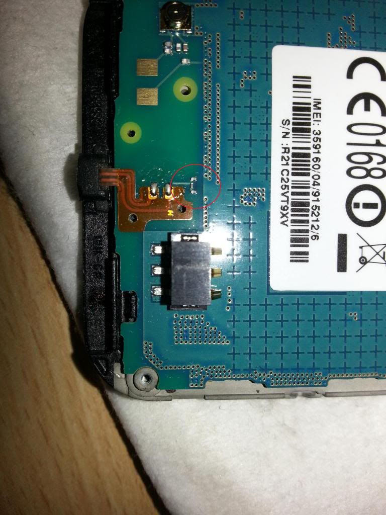

El caso es que el micrófono no funciona debido a que le faltan tres componentes smd del circuito, adjunto fotografía
como no tengo otro teléfono de ese modelo no puedo saber que componentes son, por la fotografía se sabe que uno es un condensador cerámico, pero no sé de que valor.
Los otros dos componentes que faltan no sé que son ya que no puedo mirar por otros teléfonos.
Bueno haber si alguién me echa un cable y puede decirme de que valores son los componentes indicados en las fotografías, os estaría eternamente agradecido.
Gracias de antemano por vuestra ayuda.
Pero los componentes se ven en la foto, o sea que no faltan, no será por otro lado la falla?
La fotografía es la de otro teléfono idéntico que fiunciona perfectamente, pero el que tengo para reparar le faltan los tres componentes indicados en la fotografía.
Sólo con volverlos a poner en su lugar se solucionaría el problema, el caso es que necesito saber los valores de los mismos y donde los podría conseguir.
El teléfono fué pisado por la rueda de un vehículo e inexplicablemente se perdieron-desoldaron los componentes comentados.
compita esos componentes son un condensador y dos bobinas la solucion es soldar cada extremo del microfono osea es neg y el postivo del microf en las pistas donde terminan los dos ultimos compontes osea las bobinas soldas en donde terminan las bobinas cada extremo del microf
Hola carlosmario, quería agradecerte de verdad tu ayuda, ha funcionado perfectamente lo que me has dicho, gracias infinitas, eres un aténtico crack.

Una cosa más, el circuito que componen estos tres componentes que es un filtro de frecuencias?.
