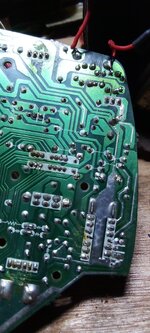

Esta es la parte de la fuente y el amplificador. En el ping del medio del conector de la batería tengo 12 vol negativo pero el voltaje positivo no está.
Veo mucho óxido por ahí.
Son cuatro diodos para el puente rectificador ¿estás seguro de que es con alimentación simétrica?
Sube imagen del lado soldaduras.
¿Me lo parece a mí o ha habido una "escabechina" en la zona del amplificador?

Lo que tienes que ver es si uniendo los dos negativos (redondeados en rosa) del conector tienes tensión en el filtro y vuelve a funcionar el aparato.
Para que tenga tensión en el filtro, debe estar conectado el cable de red, que el pulsador del conector enmarcado en azul cierre circuito del negativo y entonces tenga los 12VDC en el condensador.
Una vez que tengas tensión en el filtro entonces, como mínimo, tendrás que conectar la parte de cassette.
Raspale un poco el estaño al capacitor , o rehacele la soldadura y volvé a medir ;)
También rehacé las soldaduras del puente que te marqué en violeta.
Ya lo levanté el filtro y lo puse nuevamente, el fusible y el Jumper ma dan continuidad bien por la parte de la soldadura.
