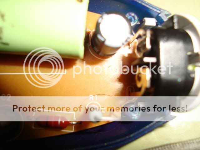

Resistencia quemada en máquina de afeitar recargable.

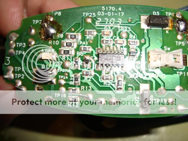

el integrado puede ser que no este quemado, en mi afeitadora la placa rebosa de una mezcla de flux con sabe dios que quimico para proteger placa y componentes

zeta_bola_1, es verdad el circuito no está reventado, el punto que se ve es como una grasa, Te agradecería si me dijeses que valor tiene tu resistencia :
Solo por curiosidad Pioline, estás seguro que es grasa? es decir, ya se lo quitaste?
Porque el hecho de que tu LED se haya quemado indica que has sobrecargado el circuito y eso no es bueno, de ahí deducí que el IC estaba reventado.
Cerciórate bien, no sea que luego resulte que si se dañó. Yo igual tengo una rasuradora similar, pero desconozco si será el mismo circuito, si tengo tiempo mañana podría desbaratarla y te comento.

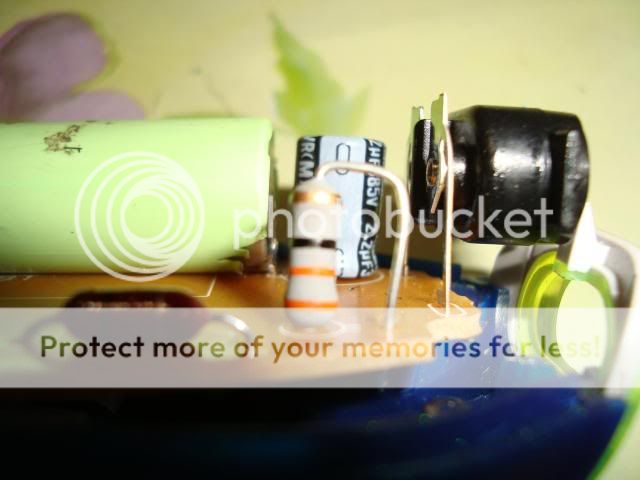

te paso las fotos de mi maquina, la r esta marcada con una elipse roja(que apenas se ve, jeje)
33ohms?
hola gente bueno viendo las fotos que subio nuestro amigo zeta_bola_1
he querido buscar el datasheet del integrado que si no me equivoco es un TEA7521T y no lo he encontrado
queria saber en cuanto trabaja ese integrado para asi saber que es lo que esta limitando esa resistencia
por lo que veo esa resistencia que se quemo esta antes del puente rectificador y despues del puente hay otra
pioline tu integrado es este mismo¿?
busca el datasheet del mismo y fijate en que voltage trabaja
espero que te sirva
El IC no es un TEA7521, es un TEA1521 y prácticamente se alimenta directo de la línea. A mi parecer, salvo que algún diodo de protección se haya dañado, estoy casi seguro que fue el IC, aún desconocemos si es el mismo que pioline pero de ser así "ya valio" . La resistencia puede ser de 68 Ohms o de 680, realmente no es crítica para estos valores ya que solo limita la corriente, es decir, que si ponemos la de 680 y no funciona del todo podemos poner entonces la de 68.

Ya puse una de 68 Ohms y se me quemó el led, sobre el IC, que deciros, creo que era grasa, pero ya dudo despues de leer los comentarios vuestros, yo no soy electrónico, soy electricista.
Un saludo
hola pioline la verdad es que tendia que haber hecho lo que dijo ericklarva de ir probando con la mas alta e ir subiendo ahora si te quemo el diodo led lo mas probable que el integrado alla "muerto" entre otras palabras
