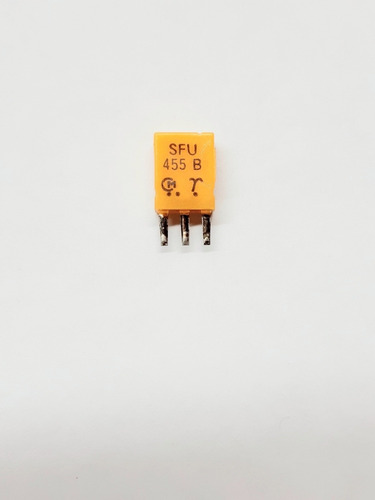

Esta misma prueba la he realizado con los Filtros Cerámicos SFU455B y los resultados fueron:
Q= 37,9
BP= 12 Kc/s

Serìa interesante que un dìa analize los filtros "baratos" como el que yo puse en mi equipo y acà estàn hablando...los tìpicos Filtros ceràmicos amarillos que llevan todas las radios AM comerciales de broadcasting tipo SFU455, seguro deben ser mas "anchos"
Voi hacer lo que me pides en mi proxima vacacione y subo aca los resultados obtenidos !. ;) :cool:

Hola; querría saber y agradecer de antemano cualquier ayuda , si algún técnico y columnista especializado en radio pude saber como hacer para poder reemplazar un resonador de 455B de tres pines , ya que estos no se consiguen , solamente y con dificultad los de dos 455E,es para reparar una radio am fm fm estéreo de los años 80,90
?Acaso logras hacer conpras en Aliexpress ?, si si mire aca : https://www.aliexpress.com/premium/...eramic+filter&spm=a2g0o.productlist.1000002.0
O si logras tener en las manos un filtro "455E" , ese incluso es de mejores prestaciones aun si conparado a un puebre "455B" , podrias adaptar uno con las vantagens de una mejor performance en lo funcionamento de la Banda de Ondas Médias o Curtas ( Amplitud Modulada) .
