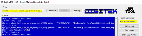

Buenas noches, repasé todo el tema incluyendo errores y los detalles a tomar en cuenta para poder hacer el respaldo a modo de prueba de la eMMC de la placa 2841A M6C1 de un TV Soneview modelo 43SV5050 con la aplicación Ext4eMMC pero se me hizo imposible detener el proceso de actualización con el comando Stop Loader, al momento de cargar el log con los accesos 1 o 2 del modo Linux, me arroja esto la consola:
En ningún momento me toma el comando, parece que estoy haciendo algo mal o me estoy saltando pasos pero realmente seguí las instrucciones tal cual se indican en el post #24.
El tv al final se reinicia y enciende normalmente.
Estoy muy interesado en el tema de la consola, soy prácticamente novato en esto y agradecería que me sacaran de mi ignorancia. Saludos!
Si no encuentra el comando killall, no importa, solo habrá mensajes en el proceso de copia pero aún así será realizado.
Debido a eso tendrás que estar pendiente del mensaje de proceso completado.
Anteriormente en el tema de TV Debugging Tool comenté que el comando "killall loader_m" no funcionaba en este SoC, pero sí funciona, lo que pasa es que hay que ejecutarlo pronto, y no dejar que el bootloader siga corriendo porque ya no se podrá y se ingresará al bootloop que ya no permite ejecutar comandos
El problema es que no puedo llegar a entrar a la partición para enviar el comando de copia, me detecta el partition name como /mmnt/udisk/sda1/install.img por unos segundos y el tv se reinicia para cargar el sistema normalmente. Este tv no se encuentra en bucle, solo quiero ver si puedo hacer el respaldo del firmware por la consola.
Entonces no estás ingresando al modo Linux.
Paso 1: Desconectar el TV de la red eléctrica.
Paso 2: Mantener presionado el botón de encendido.
Paso 3: Conectar el TV a la red eléctrica y cuando el LED de standby empiece a destellar debes soltar el botón e iniciar la conexión.
Paso 4: Detener el bootloader con el botón "Stop Loader".
Paso 5: Iniciada la conexión, conecta la memoria USB y debe ser mostrado el montaje de la unidad por log.
Paso 6: En ese momento presiona el botón "Enter the Partition" y debe aparecer el nombre en "Partition Name".
Ahora ya puedes realizar el procedimiento que requieras con los comandos, pero te recomiendo usar "MMC IO Tool Copy" para respaldar y "MMC IO Tool Restore" para restaurar la copia.
