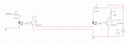

Hola. Quiero aprovechar este post para hacer una consulta similar sobre la fuente DC. Tengo dos arduinos Nano con SN75176 para transmitir datos y comando por Rs485 a 150m de distancia.
Yo haría pruebas de comunicación a velocidades bajas. Mi experiencia con RS485, en BUS, fue satisfactoria entre estaciones a unos 50 m una de otra, pero limité la velocidad a 2.400 bps. Entre el BUS 485 y un PC a más de 2 km, usé un bucle de corriente de 20 mA.

Cómo es el bucle que hiciste?
Utilicé una placas adaptadoras, no recuerdo marca ni modelo, optoacopladas que estaban por ahí disponibles cuando monté el prototipo de mi proyecto fin de estudios. Consiste en convertir 0-5 V en 0-20 mA. La ventaja es que la caída de tensión no influye, dentro de las distancias razonables. El enlace de 20 mA recorre gran distancia dentro de la red de datos, punto a punto. La velocidad, en mi caso, no era un parámetro crítico, así que funcionaba bien a 2.400 bps. El control de errores era una suma de comprobación CRC y el protocolo sobre RS485 basado en mensajes en modo texto, de tal modo que un sencillo programa terminal puede ver los mensajes y las respuestas recogidas de las estaciones remotas sin mayor problema. Si quires ver el proyecto completo, te enviaré un enlace a tu correo.
Es muy simple esa conversión, basta un opto, un transistor y una fuente de corriente constante que puedes implementar con un 7805. Utiliza dos pares trenzados para full duplex. Para la distancia que propones bastará una alimentación de 12 V y una resistencia de 600 ohm, es decir, directo del transistor del opto. Algo como esto, dejando al margen que invierte la señal.
Muchas gracias Gasparv!!! Lo primero que voy a hacer es bajar mi velocidad a 2400 bps. Y si después fallan todas las sugerencias que me dieron, voy a implementar este circuito que me propones.
Muchas gracias!!!!

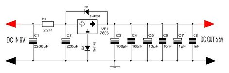

Hola, como estan amigos del foro? Necesito pedir ayuda con un microcontrolador que estoy usando que es el PIC16f877A. He realizado un programa para un lavarropas de los viejitos que traian el programa mecánico. Resulta que tengo probelmas con los ruidos electromagneticos generados por el motor y por las diferentes bombas de agua del lavarropas. Resulta que cuando conecto todos estos dispositivos, el programa funciona bien un poco tiempo y despues el microcontrolador se queda tildado y tengo que resetearlo para que vuelva a funcionar. Cuando desconecto todos los motores el programa funciona correctamente sin ningun problema. Como los motores se conectan directamente a la red electrica en alterna he decidido trabajar con diferentes reles para accionarlos. He colocado optoacopladores a la salida de los pines del pic que manejan estos motores y les he colocado sus respectivas resistencias y capacitores que evitarian el ruido al desconectar los motores. La unica entrada del microntrolador que la hago por el puerto A para sensar el estado del presostato posee tambien un optoacoplador. he conectado el chasis del lavarropas a la masa de la fuente para ver si se solucionaban los inconvenientes pero tampoco se soluciono nada. La verdad hice todo lo que encontré aca en el foro pero sigo teniendo los problemas. Lo unico que no tengo aislado y no se como hacerlo son los cables que van del Microcontrolador al LCD y los que van al teclado. Estos cables se conectan directamente al micro y no se si por ahi o por la fuente se me estan filtrando los ruidos. Sabrian que puedo hacer para evitarlos? Muchas gracias y que anden muy bien!
Hola DownBabylon, gracias por contestar. Hay cosas que las hice yo y otras que encontré en internet como la fuente de alimentacion. Yo no estudio Electronica, solamente soy un aficionado. Acá dejo algunos diagramas.
Se lo voy a poner FACIL para que lo entienda : ( ver imagen) EL Controlador, cualquiera sea este, para uso industrial, debe estar completamente ISO aislado.
Use una fuente, del valor que corresponda, solo para alimentar el controlador, masa incluida. El unico vínculo con el exterior DEBE ser la luz de los optocompladores. Lloré mucho con este tema , aún sabiendo el camino.
Es mas caro, pero es el único que SI funciona. Si puede ponerlo dentro de una jaula de FARADAY mejor, seguir a la teoría , ayuda a llegar al exito. Exitos.
Si duda, pida prestado un PLC de los viejos a algun amigo y mire como está construido, verá que se hace asi, y filtre la entrada de la fuente de ruidos de linea. Las entradas tambien van Opto-acopladas TODAS

Esto está desordenado:
  • Fuente de calidad con buenos filtros
  • Optoacoplar o aislar; un relé ya aisla, no necesita además un optoacoplador
  • BAJAR las impedancias de las líneas de los sensores todo lo que se pueda; 10k es una impedancia muy alta
  • Apantallar cables si es necesario
  • Filtros de red
  • "Matachispas" en los contactos de los relés
  • Apantallar la carcasa de la placa
  • Poner varistores L-N L-Pe N-Pe
  • Usar un watchdog o dos
  • Revisar el código: es posible que funcione con señales limpias porque solo se "pulsa" una vez cada sensor, si de le mete un tren de pulsos lo mismo desborda la pila por la forma en la que se tratan las señales.
  • etc.
Hola. Si, he estado viendo los comentarios y veo cuál fue mi error. Yo utilizo la misma fuente para los reles y para el micro, solo que al micro le he colocado un 7805 pero las masas son iguales a todos los circuitos. Ese debe ser mi error más grave. Gracias a los que me respondieron
Ahora voy a colocar una fuente de alimentación independiente para el pic y otra para la placa de reles sin vincular la masa, y yo creo que con eso ya no voy a tener esos problemas. De todas formas estaré avisando
