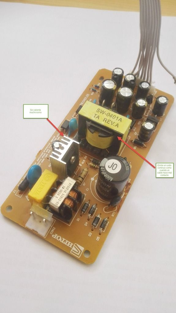

Hola a todos, tengo u receptor satelite y desde hace unos dias la bobina de la fuente de alimentacion emite un ruido continuo como si fuera un grillo. Otra cosa que he notado es que el disipador del transistor se pone muy muy caliente hasta el punto de no poder casi tocarlo y me da miedo que algun día pueda salir ardiendo.
La fuente saca varios voltajes para alimentar placa, LNB, usb, trajeta wifi etc. Mi pregunta es si se puede hacer algo para quitar dicho ruido en la bobina y si es normal que el disipador se calilente tanto. Os dejo una imagen de la fuente en cuestion
Si miras bien el 1er condensador de la segunda ilera se reventó y puede estar generando una carga al estar posiblemente en corto
Hola, se me ha olvidado comentar que las imagenes no son de mi fuente, las he sacado de google, pero es exactamente igual. Si puedo decir con seguridad que ninguno de los condensadores de mi fuente esta inflado como el de la imagen.
Siento la confusion, saludos.
Aunque no sea la foto original de tu fuente, la recomendación que te dan los colegas tiene sentido. Si suponemos que la fuente tiene un error de diseño que con el tiempo debilita o agota los electrolíticos, igual vale la pena reemplazarlos. Eso nunca está demás para hacer una buena reparación en una fuente conmutada. De todas formas unas fotos de TU fuente serían muy bienvenidas.
A todo esto, ¿tienes multímetro como para medir el MOSFET que se calienta mucho? Dices que la fuente emite varios voltajes, pero la pregunta es ¿esos voltajes están?, ¿no están?, ¿están inestables?
