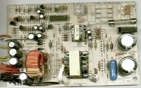

Con la bobina toroidal de una fuente de PC bastará para probar en serie con la alimentación del clase D o del autoestereo.
En el caso del clase D usaría 2 de las bobinas que trae y pondria una en serie con el positivo y la otra en serie con el negativo , incluso probaría invertir la polaridad de una de ellas.
Podés quitar el bobinado y hacer con el alambre tu propia bobina de varios en paralelo.

Probaré con la bobina toroidal en el stereo a ver si hay resultado. También me sucede que al encender los xenon de las luces bajas se escucha un chispazo en los parlantes que me da miedo que los rompa (sólo en los parlantes que están conectados a la clase AB, los que están directos al stereo no tienen ningún tipo de ruido), todo parece ser ruido electrico al cual el stereo es sensible. Este último ruido está presente aún sin la clase D conectada
Otra cosa para mencionar que no se si estará bien o mal, a ambos amplificadores los alimento con el mismo cable positivo (no asi el de masa que es individual y se juntan en un mismo tornillo fijado al chasis)
Luego de una semana agitada, retomo este temita. Coloqué una bobina en serie con el positivo y capacitores de 0,1uf antes y despues de la bobina en paralelo. No tuve ninguna mejora, no disminuyó ni un poco el ruido. Ni el provocado por las luces de xenon ni el provocado por la clase D
