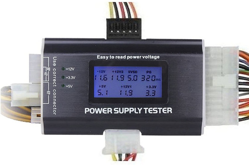

¿podrías mostrarme un ejemplo de aparato de medidor para fuente de ATX?
Google me tira muchas cosas y la verdad, lo agradecería :)
No hace falta que sea muy complejo, que baste con decir si va o no va

¿uno como este va bien?
justo hilando más fino
eso es un medidor de voltaje
es lo mismo que medir con el tester
Si, justamente me refería a ese tipo de tester. Ya que estos, internamente poseen una Dummy Load el cual es una simple resistencia pasiva de alto vatiaje.
