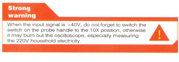

Por cierto esto es lo que pone en las instrucciones del osciloscopio sobre lo de medir los 220v de casa:
En teoria segun pone ahi no se pueden meter mas de 40v, pero si meto la sonda a 10X directo a los 220v entran mucho mas de 40v, asi que o algo esta mal, o soy yo que no lo entiendo, que será lo mas seguro...
muchas gracias a los dos.
Hola, sucede que no consideras un detalle.
Una sonda con atenuador X10 tiene un divisor resistivo(más compensación con condensadores y demás que no viene al caso) pero está calculado para la impedancia de entrada del osciloscopio.
Entonces si obtienes lecturas mayores con la atenuación es porque el multímetro tiene una impedancia mucho mayor que la del osciloscopio.
no habia pensado en eso. He probado antes con otro multimetro mucho mas barato y ocurre todo lo contrario que con el otro, con este me da solo 10v en la salida de la sonda a 10x y conectada a 230v.
Asunto aclarado, gracias :)
