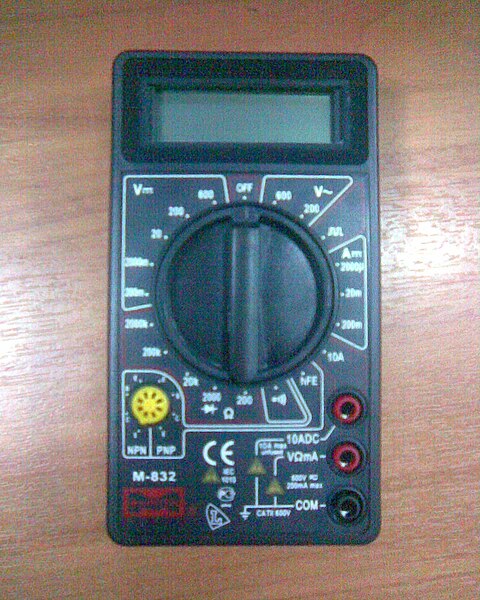

saludos a todos y disculpas por la tardanza ,compre el regulador con la misma situación pero yo tengo cuatro tester digitales u dos análogos aunque siempre utilizo el mismo me dio por medir con otro tester el mas nuevo y marca 130 volts medi con los otros dos e igual 130 volts el asunto es que mi tester favorito esta fallando pido disculpas por romperles la cabeza siendo culpa mia, el asunto es que ahora sabiendo que la fuente esta bien debo encontrar la causa de por que la imagen sale mas pequeña revisare todo alrededor del vertical y vere .
Alejando Valero
Si tu tester favorito de los digitales económico tipo DT830
ó parecidos, creo que ha llegado la hora de cambiar la batería de 9V.
Saludos, JuanKa.-
si le cambie la bateria ahora corregi elancho y la altura en modo de servicio pero necesitaria los parametos de fabrica para que quede bien por que el recuadro del menu me sale en forma de parabola
