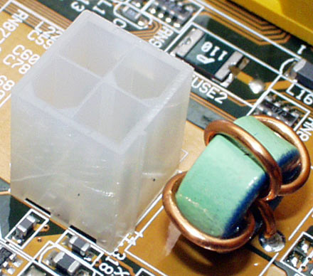

mi problema es este: tengo una fuente atx con un conector de 20 pins que van hacia la placa madre(hasta aqui todo bien) pero la placa tiene aparte otra entrada de 4 pins haora lo que quiero hacer es simplemente adaptarle a la fuente esa entrada de 4 pins y listo yo digo que si se puede lo que no se es que voltaje deve de llevar cada pin poreso mejor los consulto a uds.
pero que tipo de conector?
si te refieres a este

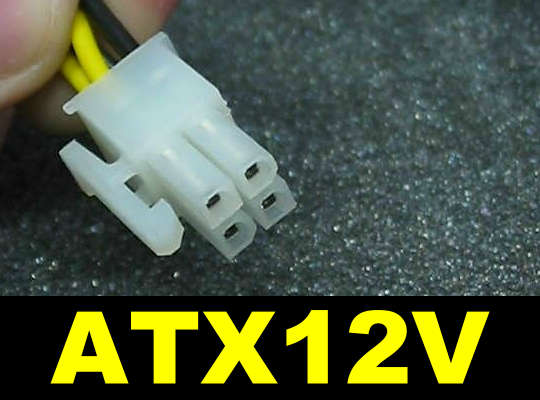

entonces si o si tu fuente tiene que tener el siguiente conector
saludos...
son lineas de 12 voltios, te conviene comprarte una fuente que traiga ese conector, osino la fuente que tenes se te va a quedar corta en potencia ...
pero ... te funciona la maquina sin ese conector? si mal no recuerdo es para las placas de video PCI Express ...
