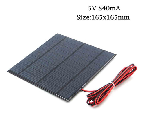

Necesitas este que es un panel

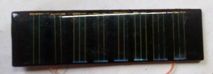

Ésta es la que tengo, creo que pertenecía a una radio que era capaz de recargar sus baterías con esta celda. Mi mayor duda es si puedo conectar el móvil directamente a la celda o cargar dos baterías de litio en paralelo para luego cargar el móvil desde las baterías.
    78.1 KB · Visitas: 2

Se me ocurre que si la celda genera 4 VDC a circuito abierto, la mejor opción es conectarle una (o dos?) bateria 18650 para que la mantenga cargada y con un elevador llevar la tensión a 5 VDC para cargar el teléfono...
Saludos, por lo que he podido investigar está sola celda no me sirve para cargar el móvil.
No se si podré cargar dos baterías de litio en paralelo con ella. Me pueden ayudar con un circuito que me permita cargar estás baterías sin grandes riesgos de que se dañen y que a la vez me indique el proceso de carga y al terminar de cargar con 4.1 vol se desconecten las baterías?

Necesitas un panel solar tamaño folio para cargar a una velocidad razonable.
Tamaño Folio: 66 cm X 96 cm.
