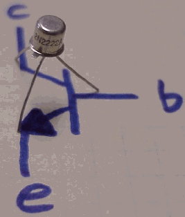

No se mucho de electronica, por lo que no se si lo que veo en mi pen drive es una resistencia, por lo menos no es como las tipicas de colores, que van en medio de un circuito.
Mirando por google imagenes he visto esta que es la mas parecida, seria asi pero mas alargada y conectada al pen drive, y unicamente con dos "alambres"
NO se le nota nada raro,ni quemado ni explotado.
Fijandote mucho, mucho, mucho se puede leer 12.000 grabado.
seria facil de conseguir?
