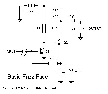

Selección y prueba de transistores y componentes para Fuzz Face

-¿Cómo se define la ganancia de un transistor? ¿Qué datos necesitás para calcularla, entonces?
Mmm, me perdí. No se como se mide la ganancia. No entiendo tampoco cuando R.G. Keen dice que la resistencia de 2M2 del circuito de prueba está para inyectarle 4uA a la base del TR... ¿Por qué amperes? No entiendo! :confused: (no debería inyectarle XmV y luego medir XmV a la salida (emisor) para saber la ganancia? No, en serio, no entiendo como funciona la medición).

Bueno, si conocés la tensión que cae en la resistencia del colector y conocés el valor de esa resistencia... ¿Cómo calculás la corriente de fuga? ;)
Ok Cacho, ahora se me va despejando un poco la mente.
I= V/R
I= 0,0026V / 2472
I= 0.0026 / 2472 = 1.05177994 × 10-6
Calculo que el valor es 0,000000105177994 A.
Y cómo me doy cuenta si la corriente de fuga es mucha o poca?? El tipo (RG Keen) dice que el valor de la corriente de fuga debe estar entre 100 o 200, más de 300 es mucho... pero no dice la unidad!!! :enfadado: 100 qué? 300 qué? Serán micro-amperes? :unsure:
Y bueno, la ganancia de un transistor creo que es la cantidad de veces que se amplifica la corriente de base... o no? :unsure:

Eso es apenas más que 1uA, correcto. Como sea, es un número demasiado bajo... ¿Seguro mediste bien todo?
Lo único es que vos tendrías que usar 2k47 al hacer la cuenta. Eso es lo que vale tu resistencia ;). El error que introducís es mínimo y no va a hacer nada de malo en este caso, simplemente no es tan exacto como podría.
Y cómo me doy cuenta si la corriente de fuga es mucha o poca?? El tipo (RG Keen) dice que el valor de la corriente de fuga debe estar entre 100 o 200, más de 300 es mucho... pero no dice la unidad!!! 100 qué? 300 qué? Serán micro-amperes?

Si le ponés una resistencia a tierra desde la base (acá tenés que usar la cabeza, así que leé con atención), el transistor va a tomar corriente desde el emisor e inyectarla en la base hasta que esa alcance la tensión de umbral. Dato que todavía no vas a usar: En los transistores de germanio ese umbral está entre 0,2V y 0,3V. ¿Hasta ahí nos entendemos?
Entonces cerrá el interruptor y... ¿Cómo hacés para calcular la corriente de base que va a haber en esas condiciones? ¿Qué medís?
Y, claro, ¿Cómo hacés para calcular la corriente de colector?
Con esas dos corrientes sabés que la ganancia es Ic/Ib.

Tengo que ver de que manera averiguo la ganancia de mis TR de Germanio, el resto lo dejaré en pendiente, porque por el momento no lo entiendo... :oops:
EDIT:
Si, hasta acá nos entendemos, pero que cuernos tiene que ver la resistencia de base? En las pruebas yo estoy midiendo como mucho 70mV, y vos me hablás de una tensión de umbral de 200mV? :confused:
¿Y en que afecta la "tensión de umbral" en la medición?
Acá me perdí. No entiendo como sería el cálculo... :unsure:
Y daaaaaaaaaale... ¿Qué dice la aclaración que te puse en negritas? Te contesto yo: Dato que todavía no vas a usar. Si te digo que no lo vas a usar todavía, ¿por qué lo tratás de usar? Ese dato lo vas a recién te va a servir para saber por qué elige esos valores de resistencias.
Bueno, volviendo al tema, si te digo que no lo vas a usar, no lo uses. ¿OK?.
Sabés que tenés cierta corriente saliendo de la base del transistor y eso te va a generar una caída de tensión en la Rb. Con eso en mente, medís la caída de tensión y calculás (igual que antes) qué corriente circula por ahí (esa será Ib).
En esas mismas condiciones averiguás qué corriente tenés en el colector (esto ya lo hiciste para calcular la corriente de fuga, If) y simplemente restás Ic-If y a ese número lo dividís por Ib.
Ahí tenés la ganancia.
