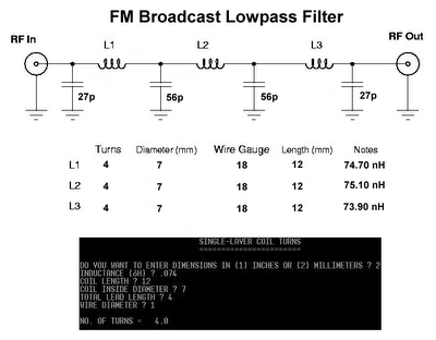

Hola fmcaos, tienes TVI o sino algun armonico te esta afectando en la tele, a mi me paso eso, tenia armonicos en el canal 9 (191.25 mhz) y trabajaba en el 95.7 fm. En que canales tienes problemas o es en todos? Si tienes interferencia en varios canales puede que no sea el TX que provoque estas interferencias, tambien puede ser el cable de antena con perdidas (si es que usaste el RG-58, no lo recomiendo en tiradas largas, tiene demasiada perdida, hasta con cable comun RG-6 de buena calidad he tenido menos perdidas) y que además este mal acoplada a la antena y por ende hace que la malla del cable irradie. Si piensas que es el TX que provoca la TVI ponle un filtro pasabanda, y si es armonico ponle un pasabajos.

transmito en 94.1 y me interfiere también canal 9 lo que "sería" lo correcto al estar en el 2do armónico aproximadamente. Lo de la antena esta descartado porque está bien calibrada, es que aún cuando lo conecto a la carga fantasma (una MFJ) me interfiere. Yo usé los transistores MPSH10 en vez del MPSH17, puede ser esa la causa? Ojo, el PLL funciona bien. También vi por otro colega que C31 (.1uF) y C32 (.01uF) estarían mal conectados según la serigrafía original (el C31 no me refiero al del filtro de pre-énfasis que tiene la misma denominación). Vos como los conectaste? Contame que filtro pasa bajos usaste a la salida del Berkeley. Se que son muchas preguntas pero agradecería si me las puedes responder todas.gracias

No use el berkeley, por mi lo usaria... use otro con pll (mc145151) y 1 watt de rf. Entonces la interferencia es el 2º armonico que cae cerca de la portadora de video (191.25 mhz), aunque lo muevas la frecuencia unos cientos khz de frecuencia para no hacer interferencia, no se ira esta, ya que la portadora de video usa al menos el doble de ancho de banda que la de audio. Quise usar la 88.7 fm ya que estaba mas limpio el espectro de interferencias de otras emisoras (vivo a 250m de un sitio de emisoras en un cerro) y tuve el problema que el 2º armonico recaia en el canal 7 (175.25 mhz) y ahi esta TVN, lo miran todos y en eso recurrriria en una falta grave... Aunque le tengas la carga fantasma tambien te tirara armonicos, no creas que son los transistores de tu tx u otra cosa, a mi igual me paso y me podia interferir las teles en toda la casa! Mi carga fantasma en ese entonces era una resistencia de 47 ohm que por lo menos salvaba. Mi transmisor no usaba filtros a la salida, pero pensaba ponerselos, de ahi los armonicos que tenía.
Los trimer ceramicos que les tienes a la salida y la bobina solo ajustan impedancia y ROE del transmisor, adaptan la antena y la acoplan, además te regula la potencia de salida. No es un filtro de salida, mira fabricale este sencillo filtro pasabajos, te dejo la imagen
OJO: las bobinas no deben estar en el mismo sentido puestas. Tienen que quedar opuestas las bobinas cada una.
Es facil y espero que te sirva, esos condensadores son sencillos de usar, usa unos NP0, de esos de ''lenteja'' con un puntito arriba.

Hola mumish13, gracias, usé componentes nuevos. Ese filtro que me pasaste ya le tenía ganas de armarlo, probé con otros de 4 bobinas y nada, con uno de 2 y nada. Yo tengo un lineal de 40 watts pero no quiero colocarlo hasta no resolver las armónicas porque no quiero molestar a mis queridos ¿? vecinos. No sabés si el colega clausalan sigue posteando mensajes? me quisiera comunicar con él de alguna forma porque se que él también armó el berkeley y a través de este foro no me permite mandarle mensajes en privado porque me dice que necesito tener publicados al menos 20 mensajes ya que soy nuevo y no tengo esa cantidad.

Hola clausalan. Los vi, el de 9 polos tiene los capacitores formados por el mismo circuito impreso y creo que las dimensiones no eran nada pequeñas.. igual solo es útil para potencias bastante elevadas, no lo veo para 1w, no? Yo intenté con varios filtros pero no tuve éxito. Vos también armaste el Berkeley? Vi el de la foto y tiene los 2 MPSH17 al revés!
