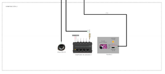

Estoy intentando diseñar un intercomunicador entre dos salas aisladas acústicamente, pero antes de comprar material y ponerme a soldar, me gustaría saber si estoy cometiendo algún error grave en el diseño que se me este escapando.
Os dejo el esquema. (Subo el zoom con detalle del esquema de cada sala por separado porque pesa demasiado).
La idea es poder comunicarse entre las dos salas, por lo que no prima la calidad de audio, simplemente que la comunicación sea legible.
Pretendo que funcione de la siguiente manera:
Con Switch 1 ON y Switch 2 ON suena:
- Por Altavoz (Sala2) -> Mic1
- Por Outputs de Amplificador de auriculares 1 -> Mic2 + AudioPc
- Por Outputs de Amplificador de auriculares 2 -> Mic1+Mic2+AudioPc
Con Switch 1 ON y Switch 2 OFF suena:
- Por Outputs de Amplificador de auriculares 1 -> AudioPc
- Por Outputs de Amplificador de auriculares 2 -> Mic1+AudioPc
Con Switch 1 OFF y Switch 2 ON suena:
- Por Altavoz (Sala2) -> Nada
- Por Outputs de Amplificador de auriculares 1 -> Mic2+AudioPc
- Por Outputs de Amplificador de auriculares 2 -> Mic2+AudioPc
Con Switch 1 OFF y Switch 2 OFF suena:
- Por Outputs de Amplificador de auriculares 2 -> AudioPc
También dejo el listado de elementos que pretendo usar:
- Placas micrófonos MAX9814: MAX9814 Microphone AGC Amplifier Board Sound sensor Module Auto Gain Control Attack for Arduino MAX4466 PCB Board Diy Kit - AliExpress 502
- Condensadores 0,1uF: 100pcs/lot Multilayer ceramic capacitor 50V (100~106) 10pF~10uF 102 103 104 105 22pF 47pF 68pF 1nF 10nF 100nF 0.1uF 1uF P=5.08mm - AliExpress 502
- Condensadores 10uF: 10PCS 10uf 16V audio frequency division horizontal axial NP non-polar electrolytic capacitor 16v 10uf 6X16mm - AliExpress 502
- Splitter: 2 Channel Sound Amplifier 1 Input 2 Output 3.5mm Independent Control Stereo Sound Distributor Sound Preamplifier for Headphones - AliExpress 44
- Amplificador PAM8403: 1-10pcs PAM8403 Super mini digital amplifier board 2 * 3W Class D digital amplifier board efficient 2.5 to 5V USB power su - AliExpress 502
- Mezcladores: 2Way Stereo Audio Signal Mixer Board Multi-Channels Mixing Board for One Way Amplification Output Headset Amplifier Audio Module - AliExpress 1420
- Amplificadores de auriculares HA400: 4 Channels Mini o Stereo Headphone Amplifier HA400 Ultra-Compact Audio Amplifier With Power Adapter EU US Plug Adapter - AliExpress 44
- Altavoz: 3 Inch Audio Portable Speakers 4Ohm 5W 77MM Full Range Speaker Unit For Home Theater Sound Loudspeaker Horn DIY - AliExpress 44
- Switches: 2PCS SPST Waterproof Toggle Switch 12V DC 30A 125VAC 20A Marine Heavy Duty 2 Pin ON Off Spade Terminals for Automotive Car Boat - AliExpress 13
- Jacks 3.5mm: 5PCS 3.5mm 4-Pole TRRS Male Construction Plug Repair Headphone Jack Audio Soldering Replacement Connector Soldering For Earphone - AliExpress 13
- Cable 24AWG 10m 4core: 1/2/5/10M Twisted-pair Shielded Cable 2 4 6 8 10core 20 22 18 26 24awg Pvc Pure Copper Communication Signal Soft Control Cable - AliExpress 13
- LEDs: 1/5pcs 6/8/10/12mm LED Indicator Light Plastic Black Signal Dot Lamp Red Yellow Amber Blue Green White 3V5V6V12V24V110V220V - AliExpress 13
Espero que puedan ayudarme y darme su opinión.
Muchas gracias de antemano.
