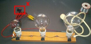

Hola, horario de trabajo ocupado, distracción y descarga eléctrica. He realizado cambios en el sistema que estoy usando.

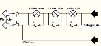

Ambos son iguales dependiendo de la posición de las teclas. serie o paralelo :)
Conexión en serie; 1 tecla encendida, otras apagadas
Coneccion paralela ; 1 llave apagada, otras encendidas
Si tienes lámparas de diferentes potencias, creo que la serie es buena.
La conexión en paralelo puede ser ideal para aumentar la potencia de la lámpara
Exactamente , con las lámparas en paralelo vas seleccionando la potencia con las teclas.
No creo que ningún aparato funcione decentemente con tres lámparas serie (demasiada caida de tensión (n)) , aunque en rigor uno debería encender solo una en tu circuito.
Analizalo técnicamente ;) , en paralelo llegarías hasta 600 Watts ;)
