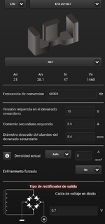

Entiendo Emilio, se que con lectura y práctica uno se desarrolla y comprende mejor cada día, a lo que refería era que, en los Gate de cada IGBT no tengo el mismo voltaje en mi caso, es po ello mi pregunta!por otro lado la fuente de alimentación con el transformador. Ferrita EFD 20/10/7-N87- Epcos le he estado testeando, ya que trabaja con carga DC , adjunto fotos
Emilio, datos del transformador. Ferrita
Revisa estos datos

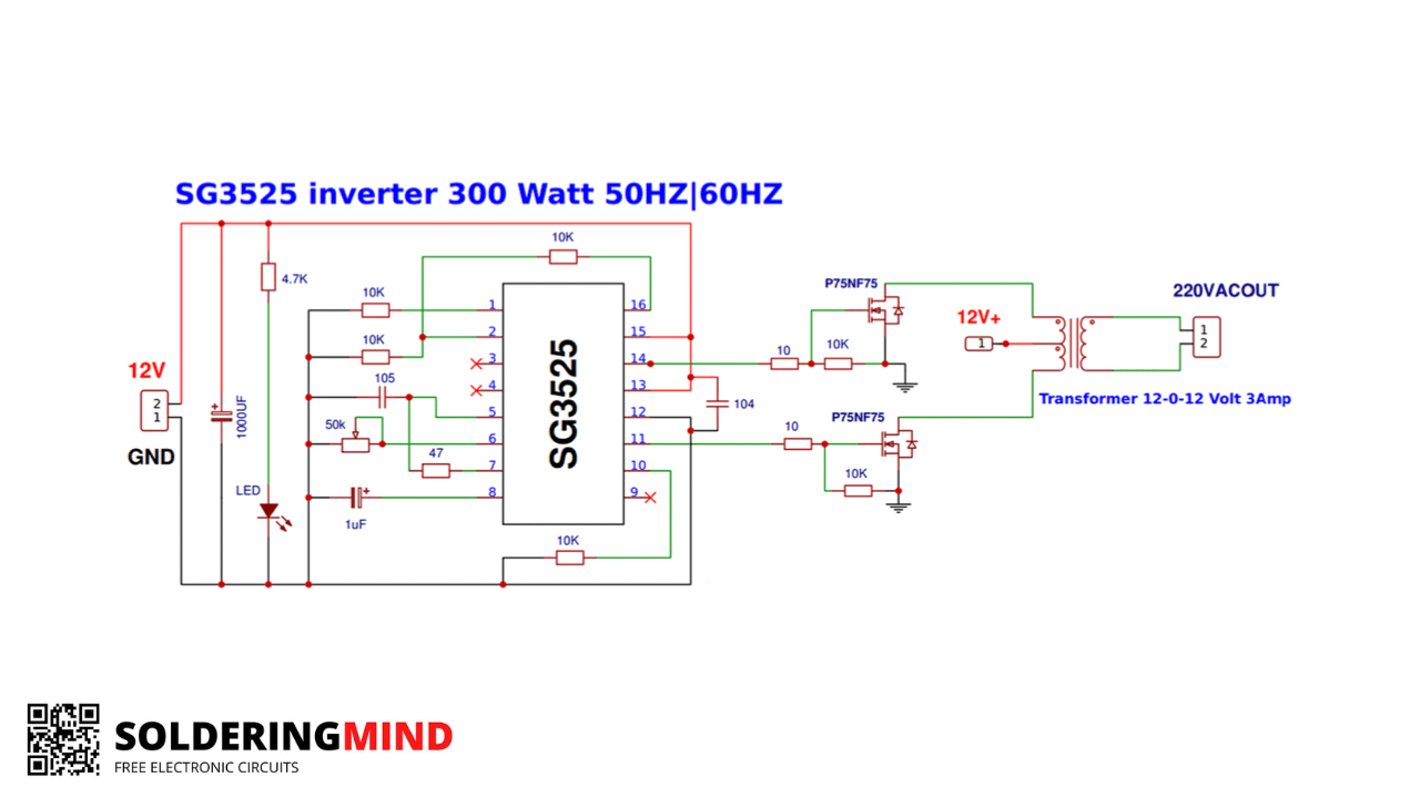

Hola Emilio si tengo un osciloscopio adjunto diagrama completo de la fuente, tal cual está montado los componentes

Hola Emilio realice una réplica del PWM en una protoboard

Quitas la realimentacion
Osea reconfigura los pines 1 y 2 INV input y NOINV input
Semejante a esto.......la fuente lo regulas a 12v y le pones una incandescente de 24v 5w

Correcto.....y dejas el condensador como tu plano original
Y con osciloscopio mides pin 11 y 14...... y lo publicas
Si enciende... tienes un corto... revisa hay un corto
Ya que tienes protoboard... solo arma el 3525.....
Te pedi poner una incandescente de 24v 5watt... agradeceria seguir las instrucciones...... caso cotrario nos va a ir muy mal
Algo que debes tener un sinple transformador o fuente pwm con 22v y con un lm317 armas una fuente regulada... dentro de la caja pones 24v 5w y un interruptor asi pones directo cuando estas seguro que no hay corto....
