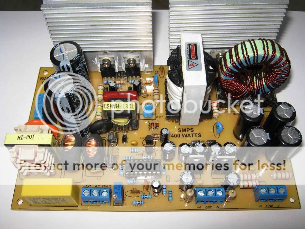

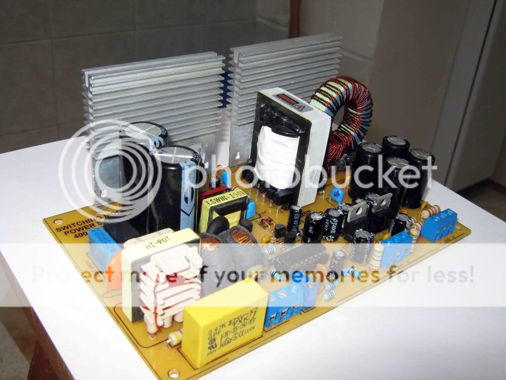

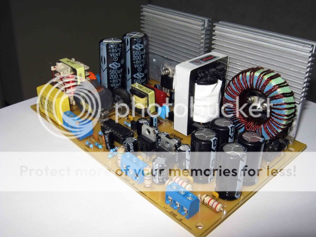

Aquí esta la nueva SMPS 2.0, terminada y probada, solo me dio un problema en el arranque, se demoraba un poco en arrancar, pero con la ayuda de Mariano lo pude solucionar.
regula entre +-19v hasta +-42v

Uso el Circuit Wizard, es muy básico, pero quedan muy buenas.
Muy buen trabajo cejas99 esta muy prolija tu fuente ese parece ser un EE35 seguro que llegas a los 400watts con ese nucleo (y)
saludos...
Pues segurisimo no estoy, el nucleo este es un EC39 y tiene un área efectiva de 1.22 cm

Es la misma fuente SMPS de Mariano, solo que la placa controladora la integré en la placa principal, son los mismos componentes.
