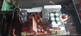

SMPS Half-Bridge Compacta + PCB
Todo diseño tiene rango de potencia....
Este es un simple half-bridge... si quieres mas potencia pasa a bridge
O mejoras lo que tienes con driver(transistorizados o integrados).... IGBT y ferritas de mas potencia... asi no lo saturas con potencia
Hola gracias por responder... bueno yo no le estoy exigiendo cargas absurdas mas de lo que esta diseñado apenas le conecte el ucd 2110 con un parlante de 10 pulgadas para las pruebas y aun asi...con +-80v... leendo el tema varias usuarios usaron la fuente con ese voltaje e incluso mas... por eso me parece raro el síntoma que tengo en esta fuente... es mas eh armado 2 ya que pedí componentes para ambas... todo de mouser original hasta condensadores low esr..

Descarta capacitores fuera de rango, algun semiconductor defectuoso, en escencial los de conmutación y salida.

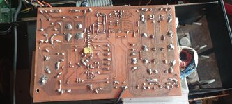

Ese capacitor amarillo por debajo no se ve nada bien, cambialo...
todo prácticamente nuevo incluso los condensadores de 1kv.. descartado algún componente defectuoso incluso el C amarillo de ahí abajo solo recibió algo de calor del cautín.... haciendo algunas pruebas descabelladas desconecte la retroalimentación por un instante y las ondas cuadradas se volvieron perfectas , sospecho que es la etapa de regulación pero no encuentro nada fuera de valor ninguna pista cortada ni nada... llevo con esta fuente casi un año.. no quise comentar antes de probar y revisar mil veces... y bueno me eh perdido

¿Has mirado no tengas algún componente medio soldado?
Repasa las soldaduras las veo como frías, o estaño con poca resina

El señor Boris manifiesta que funciona bien por mas de un año ....su fuente....
Solo en pruebas de maxima o exceso de corriente... genera un ruido...

Pregunta.... estas usando el irf740?
Con el osciloscopio... mide el voltaje de Vcc de el IR y publicas la imagen
