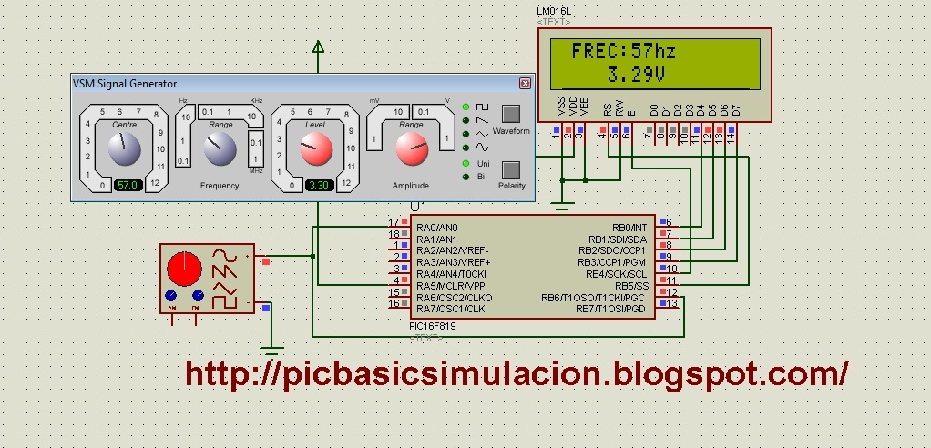

Este es mi primer aporte, es un circuito que muesta la frecuencia y el voltaje en un lcd
he usado un conversor ad del pic para la lectura de la tension, para la frecuencia la instruccion count.
Espero le sirva a alguien y me ayuden a mejorarlo:oops:
aqui stan la simulacion y el pbp
