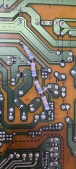

buenas tardes compañeros del foro me llego a mi taller este tv plasma marca LG modelo 42pj350r el cual presenta este daño al conectarlo enciende los relay y se desconecta de una y queda en stamby cuando le doy power vuelve y enciende los relay y los apaga ese proceso lo hace tres veces y queda nuevamente en stamby
le revise todos los diodos para ver si hay alguno en corto igual con las resistencias medí los fets en la fuente como dato les comento los 5 voltios del stamby están presente, y efectivamente genera los voltages de stamby por lo tanto decidi revisar la fuente caliente

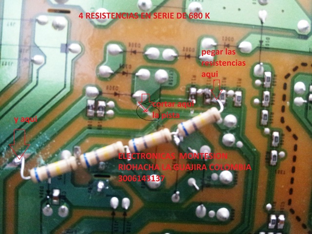

revisando encontré unas resistencias en desvalor en la sección que controla un tl431 (r108 a r111) con el opto acoplador pc101 mas sin embargo las cambie por otras del mismo valor 680.000 ohmios pero a 1 w las que trae original son sobrepuestas lo que hice fue cortar la pista y colocar las 4 nuevas en serie ya les subo una foto para que vean como van

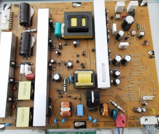

Hoy vino uno igual... Estuve viendo las resistencias tal como lo leo acá... pero.. no funciono y tenía los mismos valores (estaban bien) de 680K Ohmios entonces revise lo demás:
R927 - R929 = Resistencias de 22 Ohmios 5 Watts, las desoldé según otros comentarios. Estaban bien
Revisé Transformador T501 y Eureka... Tenía ese famoso alambre sulfatado, le quité el epoxy con mucho cuidado y raspe con delicadeza hasta encontrar "el cuerpo del delito" alambre con sulfato... Entonces raspé los alambres y le hice un puente con alambre de UTP y listo... funcionó de primera...
Modelo:
Alambre Sulfatado:
Alambre reparado:
Defecto:

Al test point que les marco en flecha verde, a la salida de las cuatro resistencias SMD que van al Optoacoplador, ahí en ese test point deben estar presentes 7.68 voltios aproximadamente y deben ser estables para que el circuito de protección no se active y por tanto nos apague la fuente de poder.
Si esto se cumple encenderá la TV.
Voltajes de referencia en el manual de servicio...

Y si... Nuevamente otro TV, esta vez el mismo problema. No fue el IC 431A, sino lo confirmado por Carpater... He puesto las cuatro resistencias y de nuevo ha encendido...
Los que repararon esta TV en su tiempo, han hecho dinero con esta solución...
Esta vez dejo foto de las resistencias puestas y el corte en la pista.
Pues yo recorté la pista porque si no lo hacía, al poner esas resistencias en serie sin cortar, el valor total bajaría ya que estarían en paralelo con el otro grupo de resistencias SMD... He ahí el error, o las quitas o bien, corte de pistas. Así fue como la encendí
