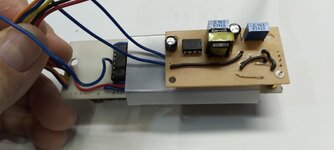

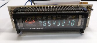

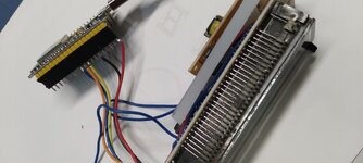

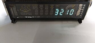

Interesante... Se podrá intentar hacer un par diferencial con esa cosa? digo, tienes el cátodo común a partir de los filamentos, pero cada display representa un ánodo y cada quien tiene una rejilla independiente :unsure: a no ser que el display sea multiplexado y me arruine la teoría :LOL:
Justo anoche estaba revisando mi colección de displays que tengo guardados para eso, lo que no supe es cómo identificar cuál de los contactos es placa y cuál es grilla (tampoco me esmeré demasiado, apenas si hago encender las luces).

  • pcb.pdf
    125.3 KB · Visitas: 1
  • circuito.pdf
    106.2 KB · Visitas: 6
    129.5 KB · Visitas: 8
    134.9 KB · Visitas: 9
    105.3 KB · Visitas: 9
    99.3 KB · Visitas: 9
  • VDF_serie4Final.rar
    1.5 KB · Visitas: 3
