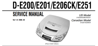

Bienvenido al foro colega, para empezar ¿tienes conocimientos en electrónica?
Muy importante antes de proceder, ya que me paso algo muy parecido con un reproductor de DVDs, y opte por enviarlo al técnico, y lo dejo bien en condiciones. Luego tuvo problemas con que no abría ni cerraba bien la bandeja, pero eso fue sencillo, con cambiarle la banda elástica negra, y hasta la fecha, sin problemas.
Puedo subir el manual de servicio que sirve para estos modelos, pero claro, si no tiene conocimiento adecuado, mejor llevelo a su técnico de confianza
D-E200/E201/E206CK/E251
  • de200.pdf
    2.9 MB · Visitas: 6

Muchas gracias por el manual y por tu tiempo tengo conocimiento pero no mucho tienes razón voy a buscar un técnico por mí zona es que estos aparatos ya casi nadie los repara . Gracias
