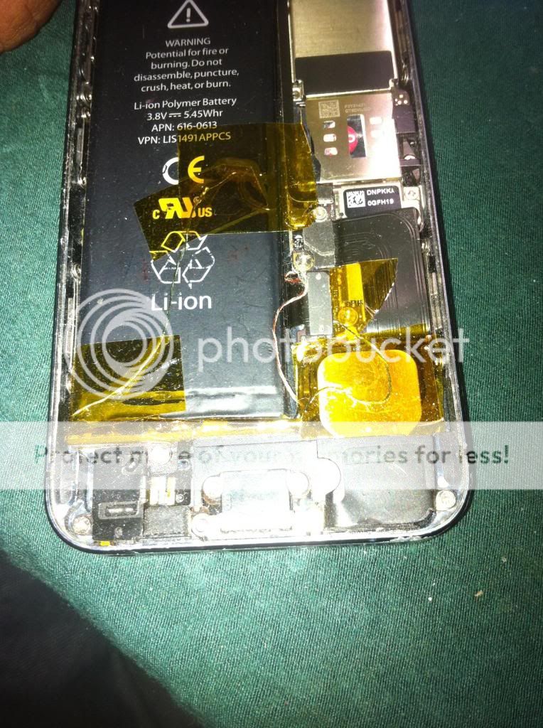

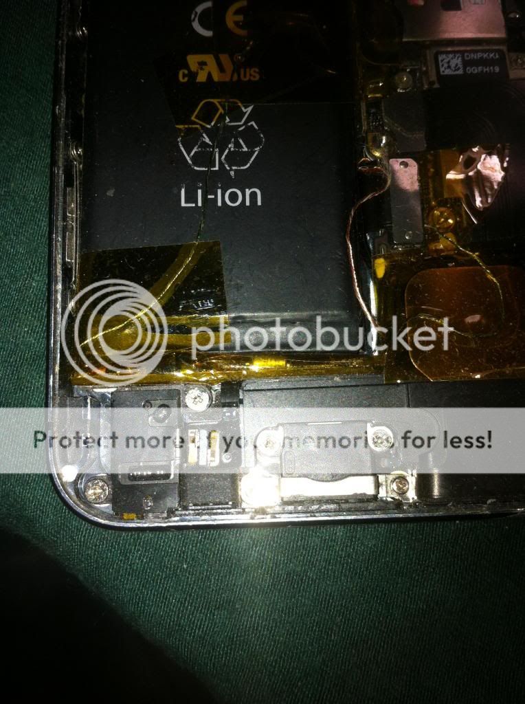

Bien, tengo un smartphone en el que por algun motivo nose si de fabrica o por algun desperfecto que tuvo, una vez que se descarga la bateria no hay manera de que vuelva a tomar carga, pero si la bateria la cargas con un cargador de esos universales, minimamente con que tenga 2.5 v ya como que el telefono detecta la bateria y ahi empieza a cargar sin ningun problema, esto obviamente es un engorro ya que estoy hablando de un telefono que cada vez que tengas que sacar la bateria tenes que desarmar el celular completo (estoy hablando del conocidisimo iphone 5).

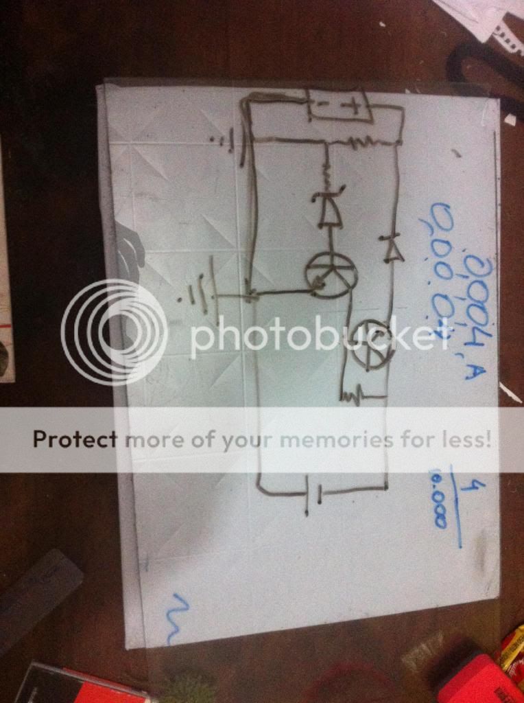

Se me habia ocurrido que si hubiera un circuito que una vez que la tension de la bateria caiga por debajo de los 2.5 v, se active un switch que conecte el +5 vdd que proviene del cargador del iphone (ya lo tengo identificado en el pcb ) y conectarlo directamente al positivo de la bateria, como si se tratase de un cargador universal en el que conecto la bateria directamenete. bien hasta aqui todo bien, el problema radica en que necesito que este circuito una vez que la bateria sube hasta los 2.5 v (o 3v mejor) se desconecte este puente "auxiliar" (que solo me sirve para hacer levantar a la bateria de los 0v) para que tome lugar el circuito de carga dedicado que posee el pcb y siga cargando pero ya por sus propios medios, nose si logro exlicarme bien, es como en el auto cuando esta agotada la bateria uso unos cables para pasar corriente de un vehiculo con bateria buena (en mi caso lo saco del cargador) y una vez que arranaca( cuando supera los 2.5 v) ya quito los puentes y dejo que el alternador la cargue como siempre(desconecto la conexion de los 5v del cargador al + de la bateria li-ion).

Bueno espero no haberlos aburrido y espero con ansias alguna explicacion de algo que pueda darme alguna luz, tambien aclaro que tengo algo en mente, nose si muy errado o no pero se me habia vagaente el uso de un zener que detecte a partir de 3.3(valor comercial ) es decir una vez que la bateria ya tiene algo de carga desconecte el puente directo(5v de charger al + de la battery), excitando el gate de un mosfet canal p (switch normal cerrado) y dejando que se cargue normalmente a travez de la pcb, y una vez que vuelva a bajar la tension (>3.3v) deja de conducir el zener por lo que la tension de gate del mosfet cae a cero y segun mi teoria al ser de canal p, este sale de corte y entra en saturacion (circuito cerrado) conectando nuevamente el puente de carga que va a revivir la bateria para que el telefono pueda tomar carga. todo esto dentro de la pcb sin desconectar nada, simplemente tomar lo +5v del charger , llevarlo al circuito de control y sacar una salida (puente) directo a la bateria para realizar la carga directa.
estoy muy mal en algo?? espero con ansias sus respuestas no jodo mas.
