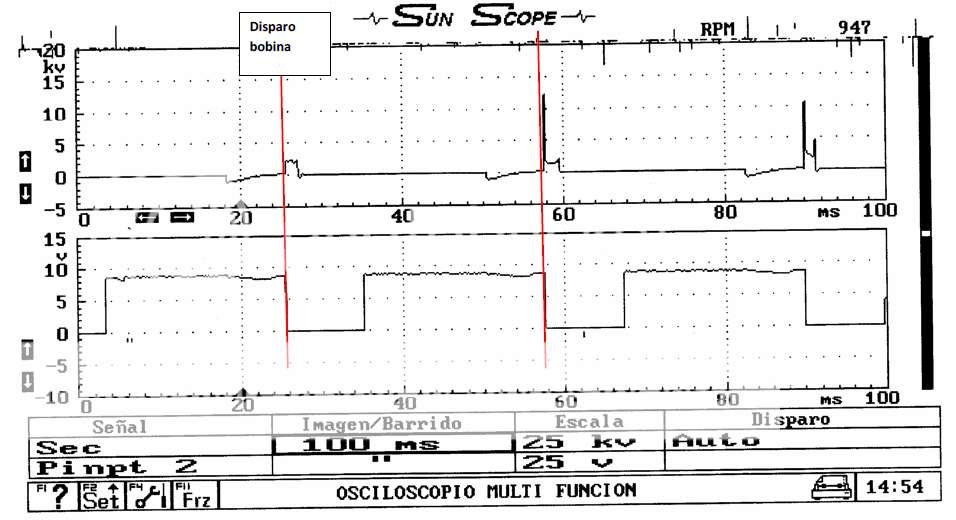

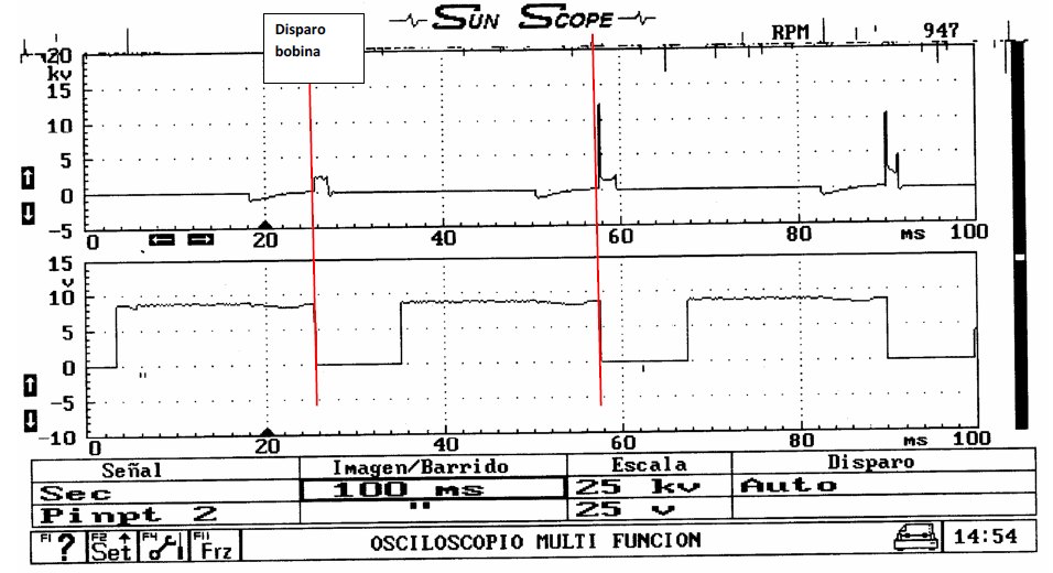

hola, mira, este es un oscilograma de como es la señal de disparo:
asi que estaria bien implementar e que vos decis por esos picos que pasan al otro cuadrante
Si es el oscilograma superior, a lo mejor hay que poner un opto "normal" porque lo mismo mide el doble de pulsos (que en el fondo es lo que se pretende, je je je)
Que hable el interesado, sin conocer las señales involucradas no se puede diseñar un circuito.
