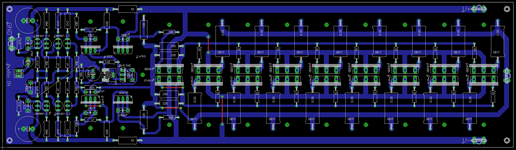

Resulta que ya he intentado esta operación varias veces y siempre termina en el mismo resultado. Talvez llevando el transistor de la corriente de reposo al disipador resuelvo el problema.
Luego publicaré una foto con todos los cambios que he realizado a este draiver, e incluso cosas que he agregado para que suene bien con voltajes más bajos (a partir de + - 24v) para que lo sometan a criterio.

¿ Me imagino que estás comentando sobre el transistor de ajuste/control de la etapa VAS ?
Adosar este a los disipadores mejora la estabilidad, pero no creo que evite que se te caliente la etapa de salida "Con solo encender"
¿ Mediste la corriente de reposo ?
¿ Que valor dio ?

Perdone, talvez me expresé mal y no entendió , la tensión que cité fue la existente de colector a emisor del transistor de corriente de reposo
Pues está igual de mal que de la otra forma.
Lo que hay que medir es la corriente que circula por los emisores de los transistores de potencia (los de salida), y para eso se coloca un voltímetro en escala de mV sobre una resistencia de emisor y se ajusta la polarización estática de forma tal que aplicando la Ley de Ohm se pueda saber la corriente que circula por esa resistencia.
Esa es la UNICA Y VERDADERA forma de hacerlo. Todo lo demás NO SIRVE!!!
Eso ya se ha discutido miles de veces en el foro y hay un tema específico que lo aclara perfectamente:
Si, muchas gracias , en la noche de ayer encontré este tutorial de el compañero Fogonazo. Por cierto muy bueno; resulta que las redes están plagadas de información sin veracidad, es decir "(buenos tutoriales)" que en realidad no lo son.

!No se me ha olvidado ! Prometí publicar una foto del diagrama esquemático del Super draiver Yiroshy , con todas las variaciones que le he realizado, para que trabaje bien con menores voltajes. SALUDOS.
Buenas tardes.
Señores y colegas del foro, les comparto este PCB del Súper Driver 1500 todo incluido, espero lo disfruten.
Nota: ojito no olvidar colocar un puente de tierra que hace falta, en la imagen del circuito se detalla.
