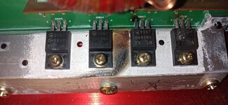

Buenas.
Reparando mi estacion de soldadura. (Me quema las puntas)
Tengo este mosfef pero no encuentro nada, ni algun compatible..
Alguien que me pueda ayudar .
22P06. Tengo otra estacion que es igual utiliza 22P04 creo que son remarcados chinos . Pero no encuentro DATA.
Gracias.
    149.2 KB · Visitas: 6
Parece que son MOSFET canal P
La mayoría suele decir sus características por su nomenclatura.
Por ejemplo, en el caso del 22P06: 22 = 22 A, P = Canal P, y 06 = 60 V.
Otro ejemplo pero con el clásico 10N60: 10 = 10 A, N = Canal N y 60 = 600 V.
Así que el 22P04 debe ser igual al 22P06 pero para 40 V.
Adjunto la hoja de datos de un MOSFET similar como referencia.

¿Valdría IRFP44N?
30N06 = Mosfet Canal N, 30A, 60V, RDSON = 0.040Ω
No conozco el IRFP44N, ni encuentro su hoja de datos, aunque supongo que será igual al IRFZ44 pero con encapsulado plástico.
IRFZ44 = Mosfet Canal N, 50A, 60V, RDSON = 0.028Ω
¿Y si no, cuál?
Cualquier otro que cumpla con las características del 30N06
El tipo de encapsulado en ocasiones suele ser lo que más fastidia, por eso del aislamiento.
