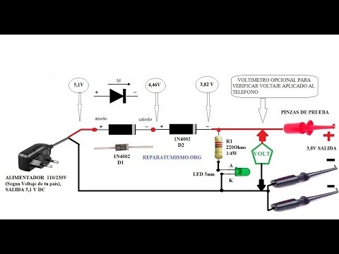

puedes probar algo asi, claro que con cargador de buena calidad
Ok .muchas gracias por el circuito. Ahora todo está cerrado por la cuarentena. En cuanto abran las tiendas iré a conseguir las piezas y armarlo. Seguro funcionará de esta forma.
