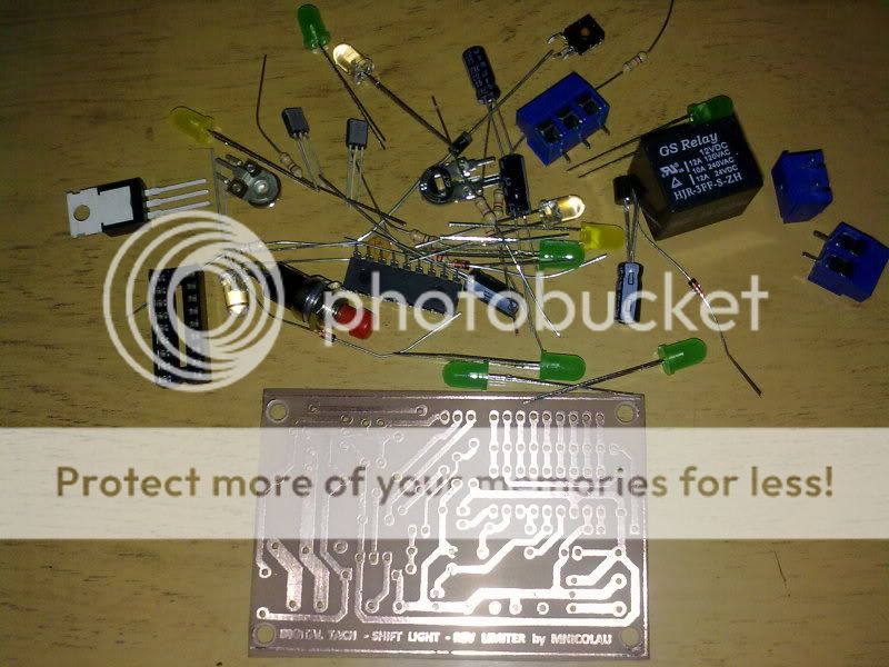

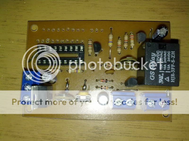

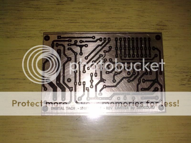

Las fotos:
Antes de ácido:
Y ahora que hacemos con todo esto?
Resultado:
(nótese el primero 1N4148 desde arriba que está invertido, por ende al estar polarizado en directa toda la señal se iba a masa y no funcionaba, está bien mi teoría? Le puede afectar al BC548?)

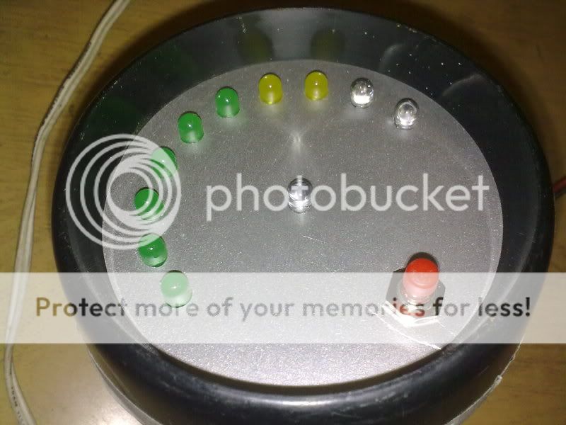

Aprovechando el cuerpo de un tacómetro roto:
En la 3º foto se ve tu problema Jorf, fijate que colocaste al revés las 2 resistencias que están debajo del IC, la de 47[KΩ] y la de 1[KΩ]. Con la de 1[KΩ] ahí, nunca va a levantar más tensión a la salida del conversor.
:unsure: Lo raro es que con esa R de 47[KΩ] ahí donde la colocaste, la corriente de los leds debería ser mínima y no deberían encender. Pero ahí no va seguro.
